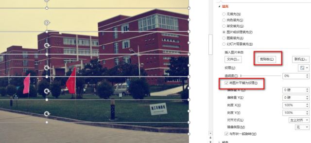

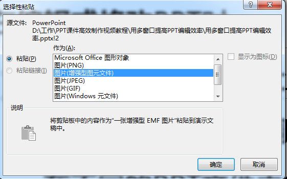

这种图像从左右(或上下或其它方向)分别相对进入的动画效果制作最关键并是动画本身,而在于如何将一幅完整的图像分割成不同的部分,本教程就是告诉大家如何利用表格实现这种功能的方法。原理和要点:
1、表格是由单元格所组成的,表格可以分离成单个单元格,将图像填充到表格的单元格即可实现图像的分割。
2、表格单元格分离要点是将表格转为图元文件:将表格剪切进行选择性粘贴。
图元文件通过组合——取消组合两次即可实现表格拆分。
3、为保证填充和分割的图像不变形,在填充前,将表格的大小设置为图像相同大小。填充方法是选择:将图像剪切,然后选中表格所有单元格进行“图片或纹理填充”——剪贴板填充,选择平铺为纹理。
