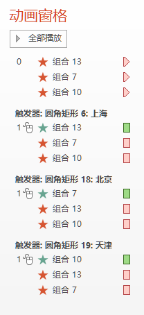

老师,这样设置每次都要点击重置按钮,略显麻烦,我觉得这样也许会更好一些:
更改后的示例附件:
附件:图片问题.pptx

那不是只能选一次

我加传了附件,您可以看看,可以的
