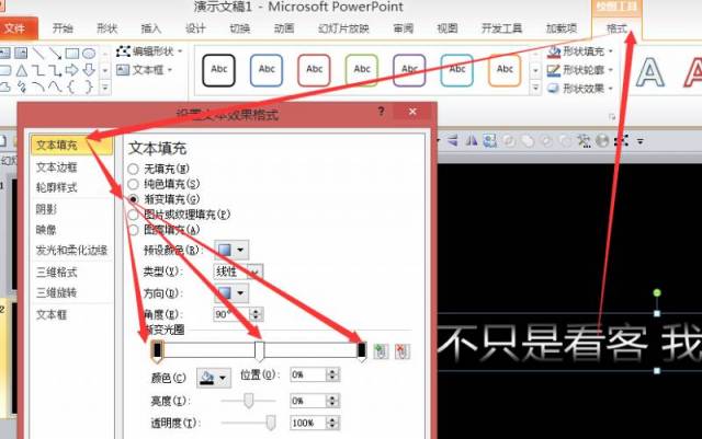

今天早上看到网易看客的文字效果,就是上下融入背景,中间部分突出显示,想到可以直接使用PowerPoint中的文字填充来实现。
这里最关键的就是如何选上下两个色标的颜色:要选和背景色一致的,最好设置颜色后,再设置一下透明度,这样渐变效果更好。
