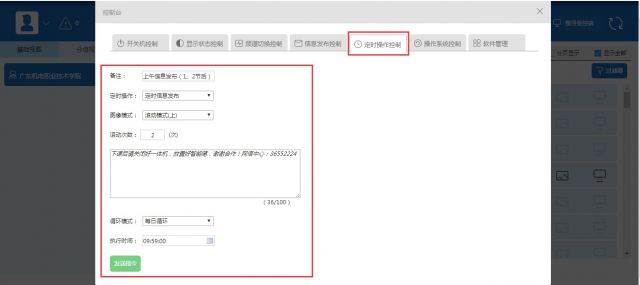

方法一(利用希沃集控管理软件)

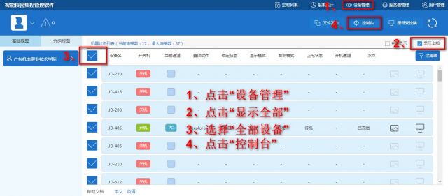

第一步:设置定时信息发布提醒使用者关闭设备

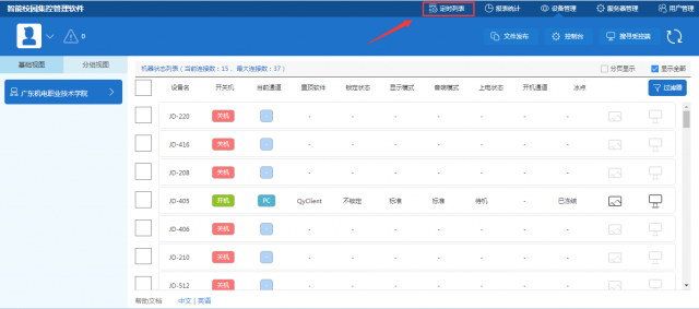

             1、点击“设备管理”
             2、点击“显示全部”
             3、选择“全部设备”
             4、点击“控制台”
             5、点击“定时操作控制”
             6、填写信息发布的相关内容
             7、点击发布指令即可
(详细操作步骤如下图所示)

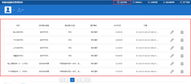

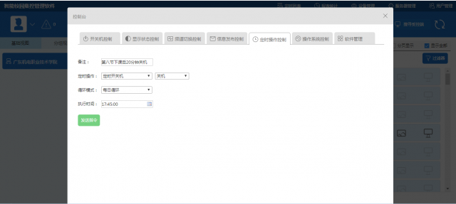

第二步:在“定时操作控制”处设置定时关机,详细如下图,根据实际情况选择相应设置后点击发布指令即可。
【查看】设置完成后可以在定时列表查看

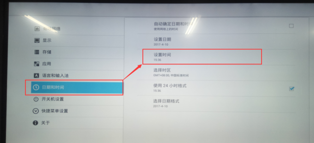

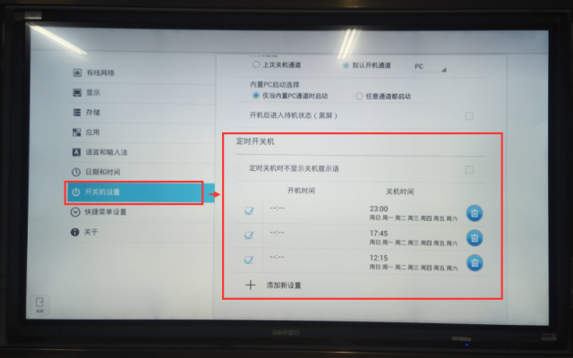

方法二(利用一体机系统自带功能)

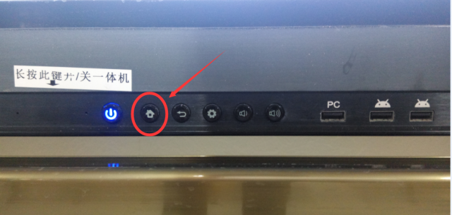

第一步:一体机开机后按控制面板的第二个键(安卓界面键)

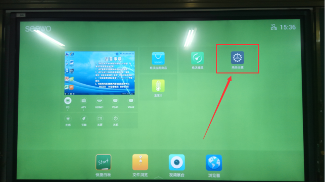

第二步:点击高级设置
第三步:点击“日期和时间”,设置正确时间
第四步:点击“开关机设置”设置关机时间即可

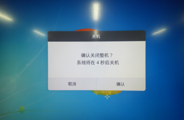

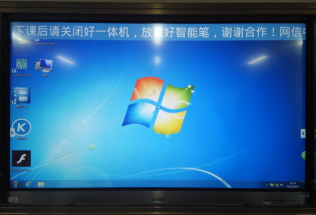

【效果】如下图所示
1、信息提醒
2、自动关机
