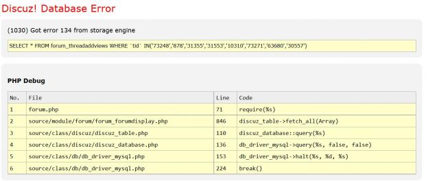

一般情况下,如图:

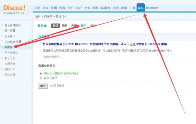

通常解决方法,到管理后台:站长——数据库——数据库优化处理一下

表损坏的处理方法:修复表http://www.verydz.com/help/thread-168-1-1.html
