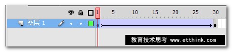

    2 形状补间(只需要定义两个关键帧,中间状态系统生成),时间轴如下:
wps_clip_image2

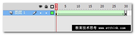

    3运动补间(只需要定义两个关键帧,中间状态系统生成),时间轴如下:
wps_clip_image3

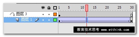

    4 引导线动画(在补间动画基础上添加引导线),时间轴如下:
wps_clip_image4

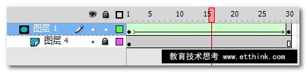

    5 遮罩动画(在已有动画基础上添加遮罩),时间轴如下:
wps_clip_image5

问题三:形状动画制作条件。
2008-12-11 13:17
两个关键帧中的对象必须是形状(选中看属性面板上面有提示)
两个关键帧中的对象必须为不同的状态(如大小,颜色,位置等)
点击第一帧与最后关键帧中间任意位置:选择补间方式为形状补间
如果一个对象不是形状,如何转换成形状呢?
打散:CTRL+B(要选中打散的对象,组合的对象要打散多次才可以转换成形状)
问题四:运动动画制作条件。
2008-12-11 13:17
与形状动画时间轴不一样的地方在于时间轴的颜色。
两个关键帧中的对象必须是非形状,并且为同一对象(选中看属性面板上面有提示):建议大家统一使用影片剪辑来做这个动画。
点击第一帧与最后关键帧中间任意位置:选择补间方式为运动补间
如果一个对象不是影片剪辑,如何转换成影片剪辑呢呢?
转换成元件:F8(要选中转换的对象)
问题五:引导线动画制作条件。
2008-12-11 13:17
在运动补间动画的基础上(使用影片剪辑做为运动对象),添加引导层。
在引导层上绘制运动路线,注意绘制的线要连续。(引导上所有的对象在动画里都是不显现的)
在第一关键帧和最后关键帧,拖动运动的对象吸附到引导线上(注意引导层与运动对象层的关系)
问题六:遮罩动画制作条件。
2008-12-11 13:17
遮罩,是用一个东西从上面把下面的东西挡住,但有意思的是,挡住的部分你可以看到,没有挡住的部分你却不到。
在已经制作好的动画上添加遮罩层(动画层也可以做为遮罩层),注意:遮罩层与被遮罩层之间的关系。
