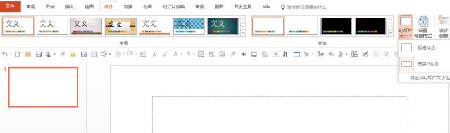

1、建一个只有单张幻灯片的PPT
2、将视频插入幻灯片(插入——视频),将幻灯片大小改为视频大小尺寸一致(或相同比例),一个原则:让视频充满整个幻灯片,但不要变形。

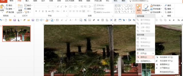

3、选中视频后,通过旋转控制点或直接通过格式中的旋转命名将视频翻转。(垂直翻转)

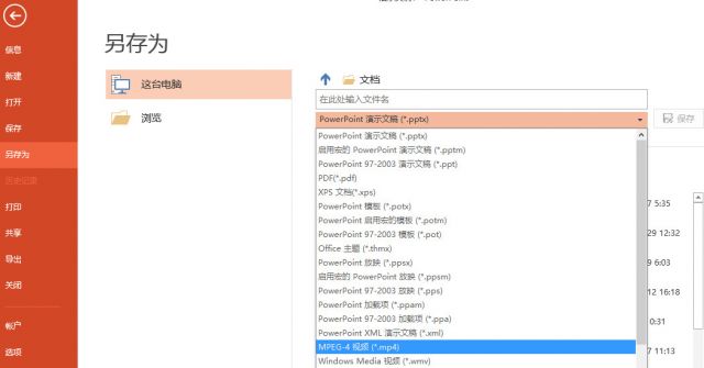

、将PPT另存为视频(2013以后版本可以选择WMV或MP4格式)
,如果视频文件比较大,处理时间会比较长。
