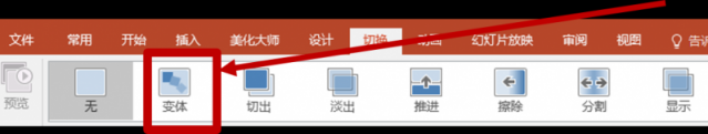

什么是变体,变体是动画吗?初看到office2016中关于powerpoint介绍时一点也不清楚这是什么,后来看了一些介绍示例,也安装了新版本软件,原来变体可以看成是一种类似于Flash中的“补间”动画,就是一个对象由A体变成B体,这中间的变化过程是由计算机自动完成的,制作动画只需要提供开始时状态(A体)和结束时状态(B体)即可。
一般情况下,一个对象只要属性不同,比如大小、位置、形状、颜色、透明度,都可以形成变体(补间),看一个示例:方变圆。
可以叠加,比如变化过程中可以移动位置和大小。
制作变体动画方法和过程。
1、变体动画,不是自定义动画,是幻灯片切换一种效果。
2、绘制(添加)动画对象(可以绘制,也可以是插入的图片,或者文本等,文本动画在后续教程中介绍)
3、为幻灯片添加切换——变体
4、复制幻灯片,并修改幻灯片上动画对象属性,按需要改变大小、位置、角度、填充等。
5、保证两个连续幻灯片上同一对象有不同的状态(开始和结束,相当于动画中的两个关键帧),并添加了变体切换效果,在幻灯片放映时即可形成动画效果。
