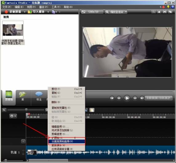

问题:卡秋沙剪揖上课录播视频之后,生成的视频文件画面和声音不一致,画面滞后一点,怎么办?
解答:
声画不同步问题,大体上可以通过以下两个功能来调整。
1、通过对录制的视频材料声音和视频分离
2、调整视频播放速度,或裁剪多余内容,使之与声音同步,一般不会调整声音速度,声音变速后通常会觉得说话不自然,但录制视频时,教师讲解声音可以适当提速,这和后期去调整是不一样的。
