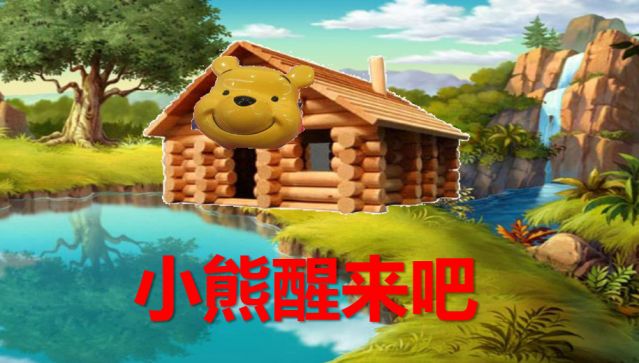

看到一个学前的PPT作品封面是这样的。
瞬间想对这个标题文字说两句,背景图像的色彩搭配这样的大红文字感觉很是别扭,一般有大面积绿色、黑色彩,基本不会再用大红文字,特别是在投影环境下很难辨认。有两种技巧:一是换对比度大的浅色字,二是加一个描边效果,突出文字轮廓。或者两种综合运用,最后修改效果如下。

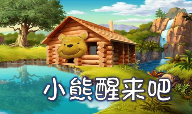

就是简单把文字变成白色的,加了一个蓝色的轮廓,后来又加了一个发光效果以和房子,小熊头像的柔化效果对应,考虑雅黑字体和图片风格不太相符,又换了个卡通一点的字体。
所用的技术如下:选中文字,改变文字填充/文本轮廓,然后添加编辑文本效果。

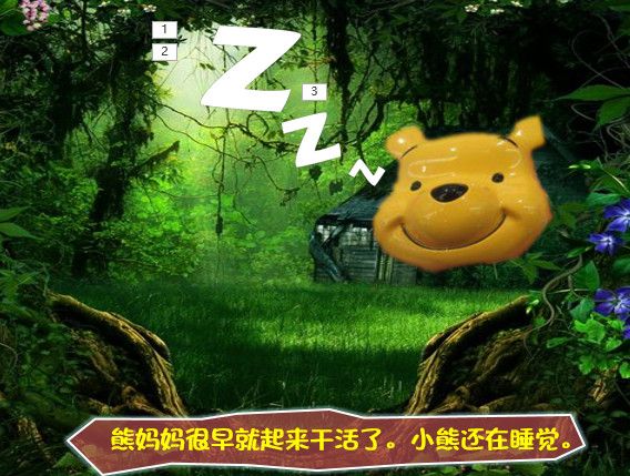

遇到这样的情况,还可以在图像和文字中间添加个自定义形状来解决,效果如图。
这个用的技术更直接,绘制或插入一个形状,调整下透明度,主要是把握文字、形状和背景图之间的层次。
