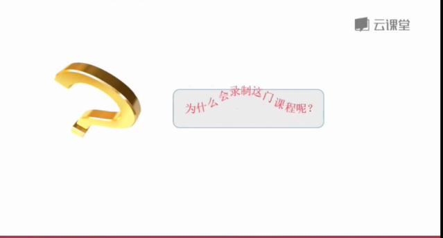

大家好,好久没来教育技术论坛了,想请教小伙伴们一个问题。在网易云课堂上学习一门课程,看到老师的PPT做得很漂亮,于是想模仿一下,看到这一个效果,不知道该怎么实现?就是文字做弧形运动。具体位置(第一个课时,课程及作者简介从20秒处开始):http://study.163.com/course/courseLearn.htm?courseId=1007013#/learn/video?lessonId=1192538&courseId=1007013

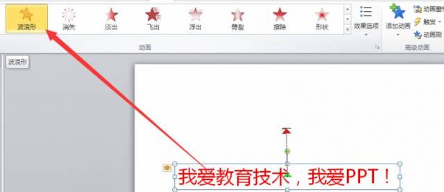

etthink 发表于 2015-6-8 20:22:22 | 显示全部楼层
强调动画中的波浪型动画
示例: 波浪运动的文字.rar (28.77 KB, 下载次数: 84)
