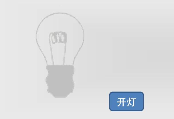

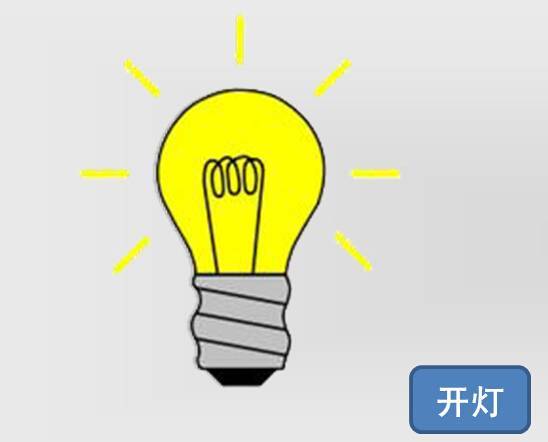

日常生活中,我们经常使用开关控制一些物体,如电灯、电视等。按开的按钮,灯会亮。在PPT也可以实现类似的效果:
单击开灯,则灯会亮
PPT中也有“开关”,就是触发器。触发触发即一触即发,或言之只有“触”才能“发”。PPT中的触发器(开关)是用来控制PPT中动画播放的,是动画的“开关”。上面的开灯原理就是利用开灯控制亮灯的图像出现(动画),并遮挡(灯关)时的图像(也可以让灯关的图像退出——设置退出动画)
下载案例研究: 触发器应用-开灯.ppt (460.5 KB, 下载次数: 177)

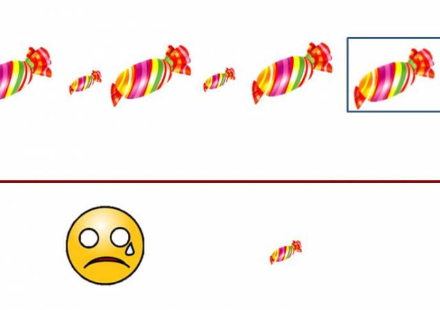

触发器在课件中也经常被使用,如下图:糖果是大小大小顺序排列的,让小朋友选择方框中应当是大的,还是小的,选错了则反馈一个哭的脸)
原理就是利用大糖果为触发器,控制糖果填充到方框里(路径动画),并且哭脸出现。
下载案例研究:
触发器应用-提供反馈.ppt (309 KB, 下载次数: 161)

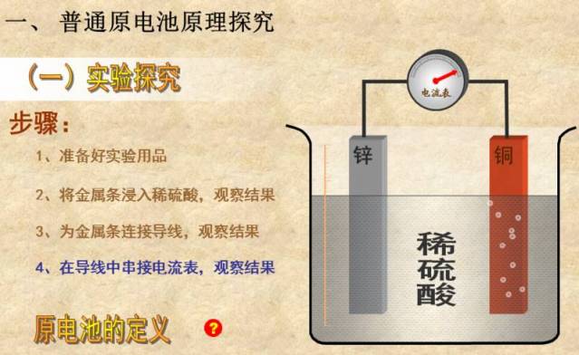

再比如:下面的例子中是利用触发器控制实验的演示过程和现象。
案例下载研究: 触发器示例.rar (385.88 KB, 下载次数: 185) 观看放映效果,哪个对象是触发器,它们分别控制的是什么动画,一个触发器能控制几个动画吗?

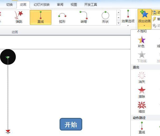

那么触发器是如何设置的呢?下面以一个小球运动来说明,我们使用一个“开关”来控制这个动画播放。
1、触发器和动画相关,因此要使用触发器必须要先设置一个自定义动画。
绘制小球,并添加直线自上而下动画:
动画中绿色三角代表是直线路径运动的起点,红色为运动的终点。
2、设计开关(开关可以自己绘制、也可以插入图像、或者其它可见的对象)这里我们选择矩形工具绘制一个按钮做为开关(触发器)

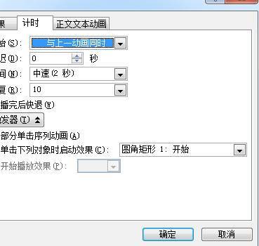

3、双击动画窗格中的动画,设置计时中的触发器选项为圆角徒有其表

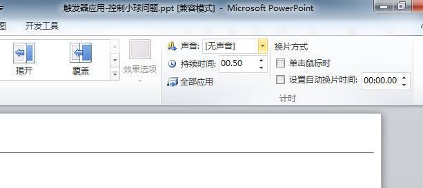

这样就只能通过矩形按钮来控制小球的运动了,注意一般在使用触发器时,会把幻灯片切换中的单击鼠标换页项取消,防止误操作到下页幻灯片上。
动画对象自身也可以设置为触发器哦,所以你可以设计中单击小球,就让小球动起来的效果!!!

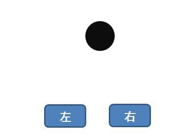

现在你了解什么是触发器了吗,请自己完成以下任务,单击左按钮小球向左运动,单击右按钮,小球向右运动。
作业素材下载: 触发器应用-作业.ppt (419.5 KB, 下载次数: 155)
