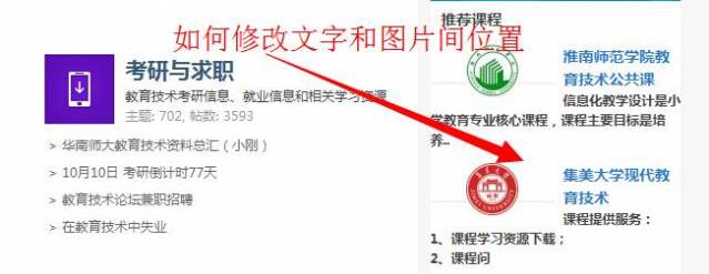

问题描述:我使用的模板中,有一个模块被我替换成了群组模块。
但是群组的图标和标题之间距离太大了,根本原因在于,原来的模板定义了它的宽度为114px
  1. .deanbtabcontent dl dd{float:left; <b>width:114px;</b>border-bottom: 1px solid  #e8e8e8;height: 35px;line-height: 35px; text-align:center;}
复制代码
最关键的问题是我不能直接修改原CSS中的这个数值,因为其它没有改变模块的地方还需要使用这个定义的
问题解决:

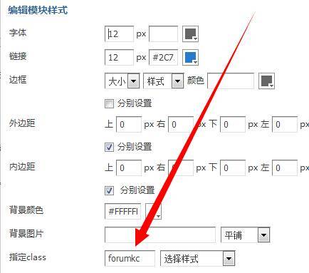

1、给自己添加的模块添加一个自定义样式,我定义为:forumkc
2、在原css文件中(extend_module.css)添加以下代码(相当于重写了dl dd定义)
  1. .forumkc dl dd{float:left;width:50px;}
复制代码
