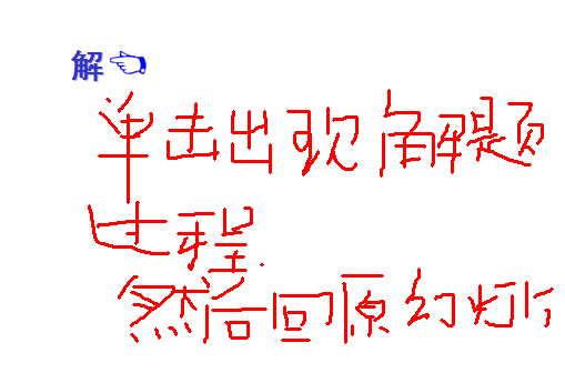

问题描述:
出问题,提供一个解题链接,单击这个链接会提供解题过程,解题完成后回原来幻灯片,如何实现?
问题解决:
1,超级链接有两种,一种是对对象直接设置超级链接,另一种是动作设置中的超级链接,但这里的超级链接是效果而不是真的超级链接,是嵌入的对象显示效果
2,所以将解题过程制作成一个独立的PPT
3,插入-对象-来自文件:选择PPT文件
4,显示图像工作栏,裁切不需要的部分,保留一个“解”的提示图标
