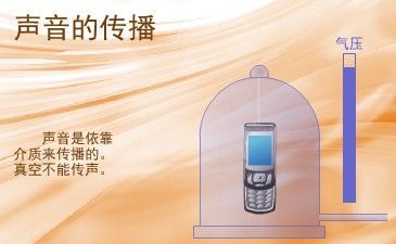

设计:
利用气压变化动画显示音量大小之间的关系,从而直观为学习者展示声音传播与空气介质之间的关系。
如图:

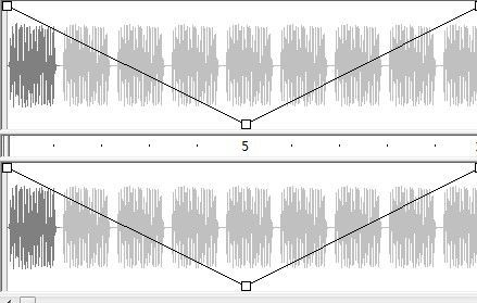

实现方法:
气压的变化可以直接利用形状补间动画实现。困难在于动画过程与音量之间的同步关系,气压变低音量减小,气压高音量增加。因为动画是循环的,因此导入的声音也应当是循环的。
声音音量的调整可以通过声音封套功能实现,如图:

其实这个可以利用as3代码实现准确的控制,建立音量和气压变化之间的模型过线,封套实现的线性变化也可以通过程序控制,这样制作出的课件更加具有科学性,是定量的,同样的对于教师来讲制作的成本也会升高。
