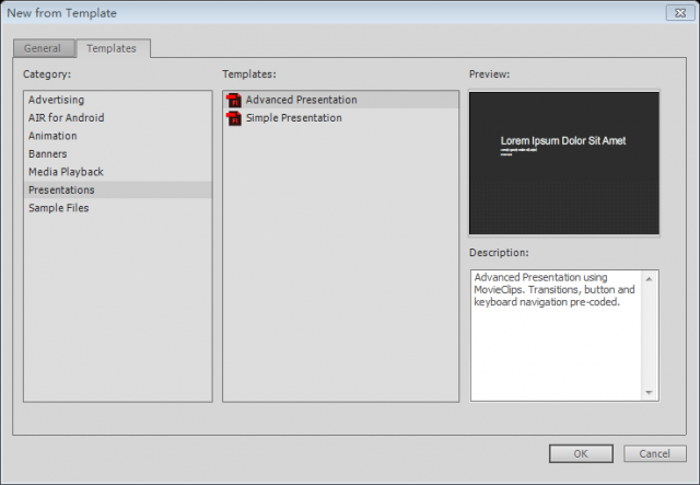

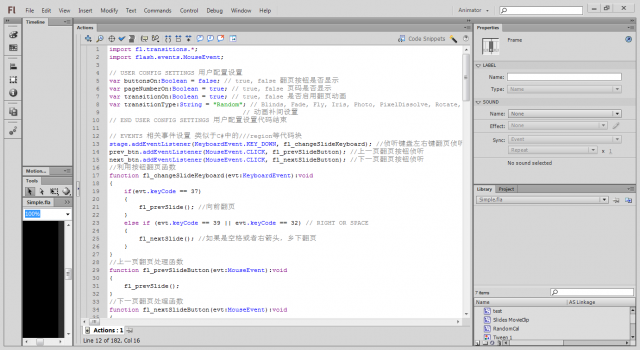

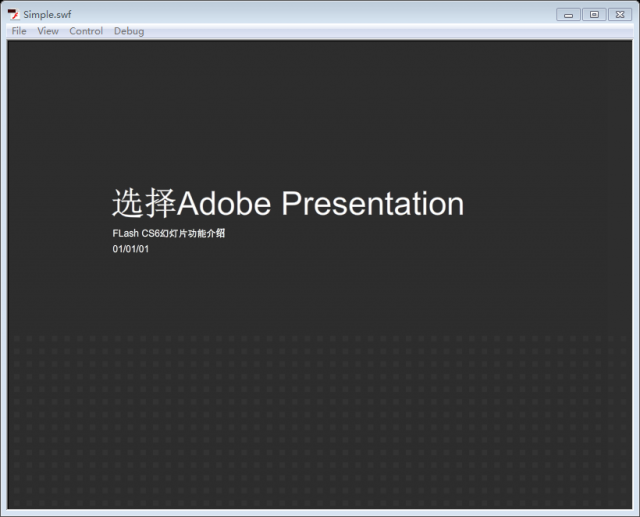

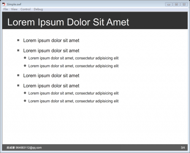

如下图SimpleAdvanced的区别在于不同页的幻灯片是通过关键帧是实现还是通过脚本控制实现。前者主时间轴的帧数取决去你PPT的页数,后者主时间轴只有一帧。所有的Page都放在一个mc中。
下图是Advanced Presentation的脚本,我添加了中文注释

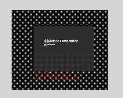

为了避免穿帮的出现,我在舞台外部添加了黑框

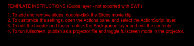

下面是文档内部对于文档的简单解释,简单的翻译一下。
模板简介(介绍层,不随swf导出)右键图层选择Guide指导,图标变小锤子,不导出。
1 双击Slides影片剪辑以添加或者删除slides,可以译为幻灯片,这里不翻译。
2 选择脚本图层打开脚本面板自定义设置
3 解锁背景层编辑内容来改变幻灯片的页眉页脚。
4 如果想要全屏,把项目发布为projector,并且勾选全屏选项,这个我也没看懂。
