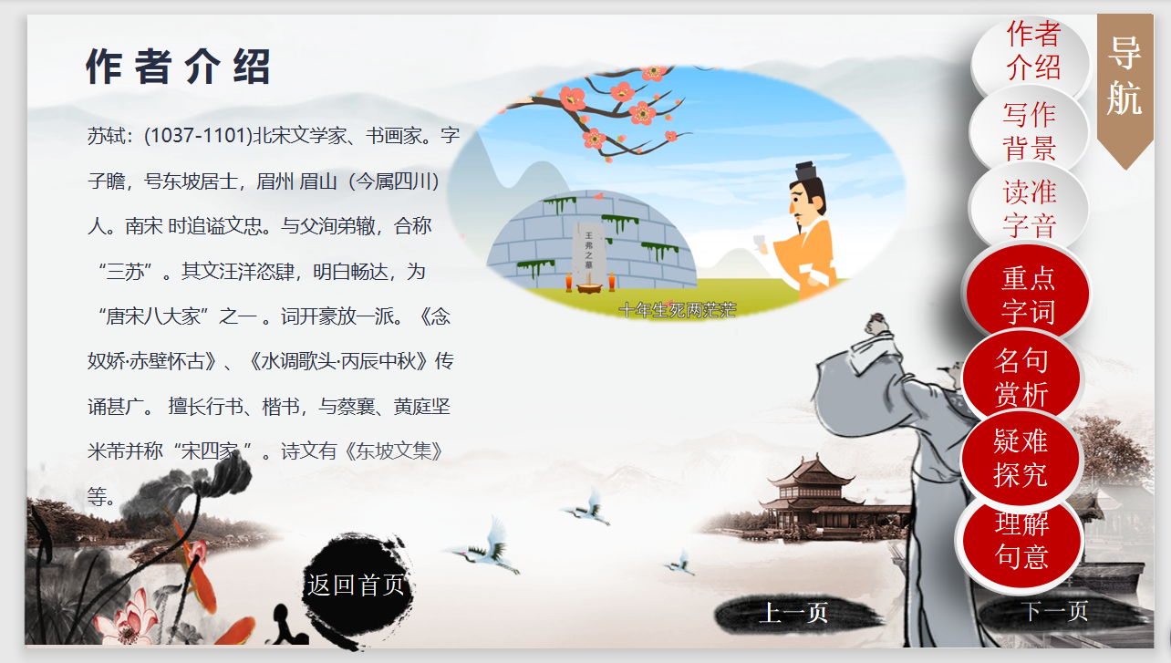

课件界面结构:
课件主要分为作者介绍,写作背景,读准字音,重点字词,名句赏析,理解句意,疑难探究七个部分(感觉太多了,可以适当删减,再将每一部分细化)
理解句意应该在重点字词和名句赏析之间,位置逻辑性有些混乱
VBA随机点名功能只在一张PPT上使用了,个人认为还可以在字音,名句赏析时使用
作者生平的视频是通过点击作者介绍出现的,这个挺好放映的时候界面不会那么杂
导航的各个部分的图标与课件整体风格不太搭(可以换成偏古风的图标)
课件的背景图片有些太多了,有点杂(可以再删减美化一下)
片头的视频添加了点播按钮,个人认为可以设置为自动播放
ppt无边框,不是太美观,可以整体加边框美化一下

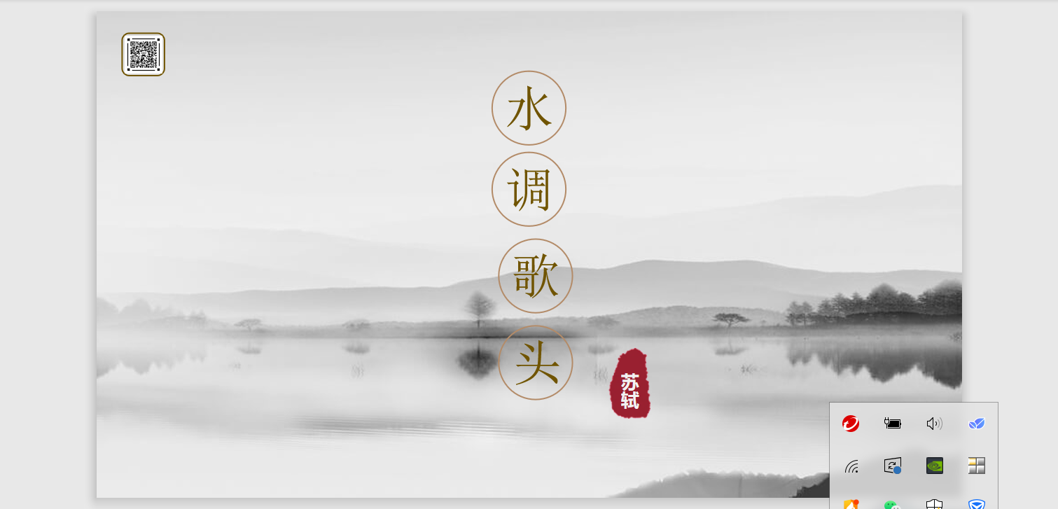

3. 片头片尾恰当,与整体风格一致

总体建议
1. 疑难探究可以改成练习的形式,都是简答类型单一
2. 视频再适当美化
3. 换导航的各部分图标,使整体风格一致
4. ppt主要内容形式有点单一了,可以多加点视频
5. 片头视频设置为自动播放
6. 设置导航的链接功能
7. 适当删减课件的七个部分
